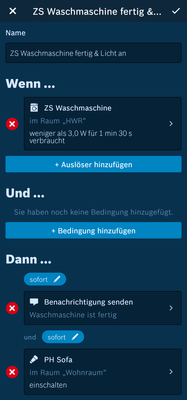

Wie viel Watt zieht denn deine Waschmaschine im standby? Ich habe unter 3W für 1 Minute 30 Sekunden. Das klappt ohne Fehlmeldung. Bei weniger Zeit hat es Fehlermeldung gegeben, das die Maschine im Programm auch kurz mal ruht.
Vielen Dank @M_Rapske @Christopher ich teste das mal mit euren Einstellungen
