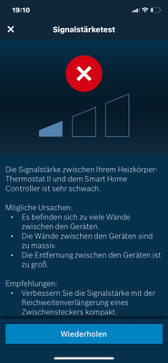

 hallo. Habe den Controller im Keller und im Obergeschoss einen Thermostat II.
wollte die Reichweite verbessern und habe im Zimmer gegenüber einen Stecker kompakt geschaltet. Aber bessere Reichweite habe ich nicht.
muss ich was einstellen?

Probier mal den Zwischenstecker auf halber Strecke zu positionieren.
Aber die Reichweite Funktion ist immer aktiv?
Ja die ist immer aktiv.
Leider noch keine bessere Verbindung zustande gekommen.
