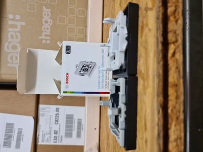

@Rainerle Habe es ausprobiert. Leider ist der Adapter größer in der Tiefe. Rechts der Bosch Adapter.

Habe gemerkt, dass ich den falschen Adapter hatte. Der Bosch Schalter passt nun auch in die E2 mit flachen Einbau.
