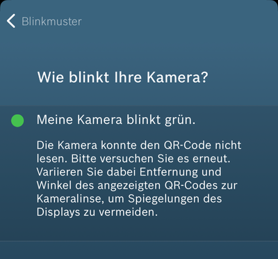

Ja Bosch ID ist angemeldet und Reset wie im Video durchgeführt. Blinkt dann grün nach dem reset. Habe auch schon wlan umbenannt und nur 2.4 GHz. Alles ohne erfolg
Wenn die LED grün blinkt wurde der QR nicht richtig erkannt:
Linse sauber, Folie entfernt?
Bitte noch probieren den QR Code zu erkennen.
Die LED muss danach konstant grün  leuchten.
Ja meine nach dem reset blinkt es grün. Dann mit dem qr code lesen ändert sich die farbe auf blau und nach einer zeit auf rot/blau.

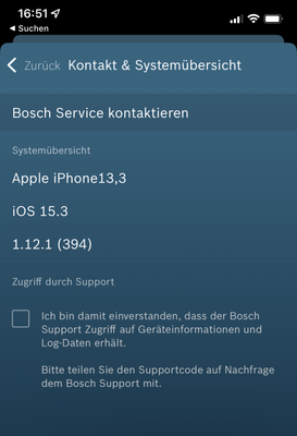

dann mal beim Support anrufen
0080084376278
Vorher in der App unter Support den Haken setzen
