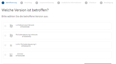

ich kann den Dimmer immer noch nicht auswählen! Das Problem zieht sich nun schon seit über einer Woche! Was ist da los?
Warum bekomme ich keine Antwort mehr vom Support Team? Das kann doch nicht sein dass Bosch ein neues Produkt einführt und den Support nicht unterstützt, muss mich wohl langsam an die Öffentlichkeit wenden um hier eine Hilfe zu bekommen.
Hallo @MLange, wie gehst du vor bzw. an welchem Punkt kommst du nicht weiter? Das Template ist einheitlich. Wie geschrieben, findest du den Dimmer unter "Licht-/Rollladensteuerung"
MTL-1
Hallo @Ulrike,
vielen Dank. Ich habe das jetzt nochmal über das Kontaktformular angestoßen, da der Dimmer nun ja dort auch ausgewählt werden kann. Ich bin davon überzeugt, dass sich das nun so klärt.
@MLange , schau nochmal. Der ist mit drin. Ggf. logst Du Dich mal aus und dann neu wieder ein.
