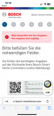

Hans_Berlin
Dass ist jetzt wieder spannend:
5x die erforderlichen Daten eingegeben und folgendes erhalten:
Der Controller ist sogar an der FritzBox und eingeschaltet, falls irgend ein online Abgleich gemacht wird!
was mache ich falsch???
