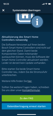

 Hallo liebe Community, ich möchte auch umsteigen von Controller Gen1 zu 2, bekomme es aber nicht hin, da er sich immer über unterschiedliche Softwarestände muckiert. Gibt es da einen besonderen Trick - alles hängt am LAN, Gen2 mit dem Funkstick… Dankeschön für einen heißen Tipp 🙏
So wie es aussieht musst auf das nächste Software Update warten.
