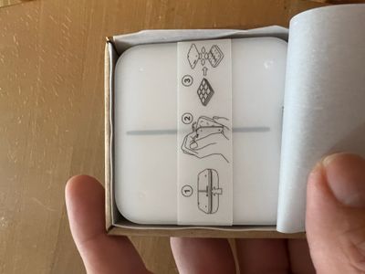

Oh man, mein Universalschalter II ist seit 5 Tagen mit UPS unterwegs, gestern gab es bei der Zustellung wieder eine Verzögerung.
@baudreas das Handling mit den Einlegern ist doch sehr eindeutig auf der Schutzverpackung des Universalschalter II beschrieben:
