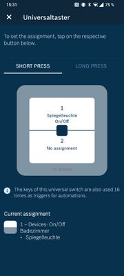

@Maurice Danke für die Info. Habe meinen Universalschalter II eben bekommen und programmiert. Einschalten der Lampen an der Lichtsteuerung II funktioniert, aber keine davon lässt sich mit der gleichen Taste wieder ausschalten (kurzer Tastendruck ist programmiert). Ich habe die 10.14.2915.28718 vom 16.5.23 auf dem SHCI. Das Update vom 5.6.23 auf die 10.15.x habe ich noch nicht installiert, da ich keine Rollladensteuerung nutze. Deshalb wollte ich mir das Downgrade der ganzen Lichtsteuerungen nach dem letzten Update-Fiasko ersparen.

@Steffen_M Habe es kurz ausprobiert mit einem Universalschalter I + Lichtsteuerung II. An / aus mit einer Taste (Taste 1 kurz) funktioniert einwandfrei. Nach meinem Verständnis sollte der Universalschalter II funktional identisch sein, nur eben mit vier statt zwei Tasten. Bei mir hat alles die aktuelle Firmware.

zu früh gefreut. Update auf die 10.15 hat nur scheinbar geholfen, aber ich habe den Fehler gefunden. Zumindest es es für mich ein Fehler und ist bei allen Lichtsteuerungen II reproduzierbar.
Sowie in der Lichtsteuerung die Funktion "Automatisch ausschalten" nicht auf "Niemals" steht, geht das Ausschalten bei allen Lampen nicht mehr! Wenn also programmiert ist, dass eine Lampe nach 10 Minuten von allein ausgehen soll, dann kann der Universalschalter II das Licht nur noch mit einer Taste einschalten aber nicht mehr ausschalten. Für mich ist das ein grober Bug. Nutze die Funktion an allen Stellen, wo man nur kurz ist (Keller, Dachboden usw.) und gerne mal vergessen wird, dass Licht dann auszuschalten.

@Steffen_M Das scheint dann wirklich ein Bug in Zusammenhang mit dem automatischen Ausschalten zu sein (nutze ich nicht).
Bis der Bug gefixt ist kannst Du die Funktion deaktivieren und als Workaround per Automation automatisch ausschalten.

@Steffen_M, ich kann das ebenfalls reproduzieren.
Bin gerade dabei einen Bug anzulegen, der es mit ziemlicher Sicherheit noch ins Juli/August-Update schafft.

@Steffen_M, zur Info: Bugfix ist fertig für das kommende Release.
