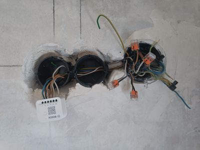

 Danke für die schnelle Antwort
Verkabelung
Grau geht jeweils zu einer Lampe
Braun kommt jeweils von einer Wechselschaltung (war ursprünglich Lampendraht)
Habe es mal mit einer Fassung probiert angeschlossen Q1 N
geht auch nicht

An L ist ein blaues Kabel angeschlossen und an N ein schwarzes. Ist das korrekt?
Hast du das mal geprüft?
Im Zweifel einen Elektriker ranlassen!!!
SHC II + Funkstick: >100 Geräte / >160 Automation
Falls die Farben stimmen, und somit das Potenzial falsch gepolt ist, dann erklärt das das Verhalten.
Hier wurde schonmal berichtet, dass das Modul selbst bei diesem Anschluss funktioniert.
Allerdings würde dann beim Schalten N (weil es an Klemme L angeschlossen ist) auf Q durchgeschaltet werden. Dann liegen an der Lampe 2x N ... Da kann nichts leuchten.
Für mich die heißeste Spur.
552490
Du hast ein gutes Auge, P und N
am Modul waren vertauscht.
Bedanke mich tausendmal bei dir.
