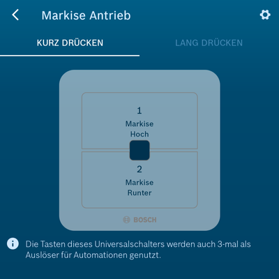

Welche Steuerung über die Kacheln meinst du? Diese?

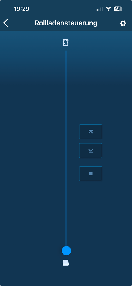

Das ist normal. Die Anzeige ist lediglich informativ zur Schalterbelegung. Steuern musst du die Markise per App weiterhin über die Kachel der Rollladensteuerung II. Ist bei anderen Belegungen, z.B. Leuchten ebenfalls so. Eigentlich schade, dein Gedanke zur Bedienung ist gut!

Bild1 funktioniert. Bild2 hat keine Funktion
Ich muss das vielleicht noch genauer erläutern. In der Konfiguration lassen sich die Tasten anwählen und entsprechend konfigurieren. Aber nachher haben die Tasten keine Funktion.
Funktioniert der Universalschalter überhaupt? Der hat keine Konfiguration.
Der Unterschied zu meinem Bild ist lediglich, dass ich den alten Universalschalter mit nur zwei Tasten habe.
Ja der Schalter funktioniert ohne Probleme. Ich habe die Konfiguration wieder gelöscht weil ich dachte dass ich auf dem Holzweg bin. Schön wäre es wenn Bosch das aufgreifen würde. Nochmals vielen Dank.
