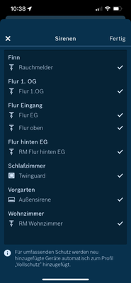

Außerdem wird nur das Blitzlicht im Alarmfall ausgelöst, die Sirene bleibt still. Im Testalarm funktioniert beides einwandfrei.

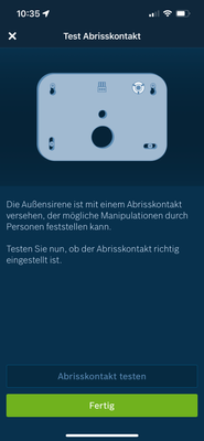

@AS64 Hast Du den Pin für den Abrisskontakt in der Halterung kontrolliert? Liegt er fest an der Wand an? Sitzt die Halterung fest und wackelfrei?
Hast Du schon mal den Abrisskontakt in der App getestet?

Hast Du in den Einstellungen für den Vollalarm die Außensirene aktiviert?

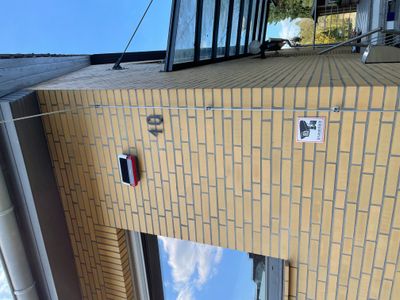

@dwerner Alarm für Abrisskontakt? Unsere hängt seit über 8 Monaten völlig problemlos. Allerdings auch ganz frei.
Wie sieht bei Dir die Montagesituation aus? Eventuell Zugangsmöglichkeit für Viecher?

Hallo @Geomo, unsere Sirene hängt ebenfalls frei an der Wand. Allerdings ist die Hausmauer nicht so glatt, da es sich um eine verputze Wand handelt.
Ja, es war ein "Außensirene wurde manipuliert". Heute Vormittag habe ich noch eine Test des Abrisskontakt über die App durchgeführt und das Ergebnis ist, dass der Kontakt keinen Kontakt zur Wand hat. Bei der Installation vor 2 Wochen war der Test noch in Ordnung.
Kann man eigentlich den Abrisskontakt deaktivieren?
@dwerner Dann würde ich vorschlagen die Sirene noch mal abzunehmen und zu kontrollieren, ob die Grundplatte fest sitzt und den Stift für den Abrisskontakt neu einzustellen.
