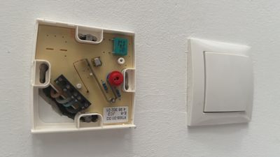

ich wollte gerade meine Prineto Raumthermostate tauschen aber ohne Erfolg. Unten habe ich ein Bild der Verkabelung und die Ventile drehe nicht auf.
 Habe ich was falsch gemacht?

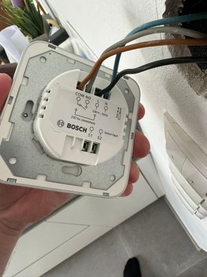

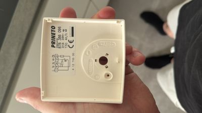

Beim alten Thermostat waren blau und grau beide auf N, daher muss das auch beim neuen so. Braun kommt auf NO. COM muss auf L gebrückt werden (wie aufgedruckt).
@Maurice danke also so? Bevor ist das den Schalter wieder reinsetze?
Ja genau! 👍
direkt die Sicherung rausgeflogen. Das war auch das Problem wieso ich mein Thermostat austauschen wollte
Dann verursacht sehr wahrscheinlich ein defekter Stellantrieb den Kurzschluss. Diesen also austauschen.
@Maexx87 dann könnte auch ein Fehler in der Verkabelung vorliegen. Deshalb sollten 230 V-Installationen auch von fachkundigem Personal durchgeführt werden.
Ein Kurzschluss könnte verschiedene Ursachen haben. Könnte auch ein angebohrtes Kabel in der Wand sein.
