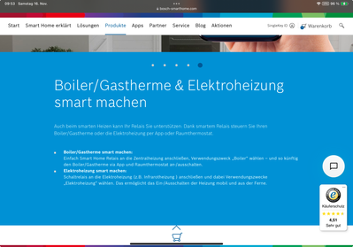

@Janis das Smartes Relais unterstützt Zentralheizungssteuerung, Details dazu findest Du auf der Homepage.
