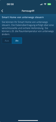

@Jonathan hast du den Fernzugriff unter Mehr, System aktiviert?
Ja der Fernzugriff in der App ist aktiviert.
