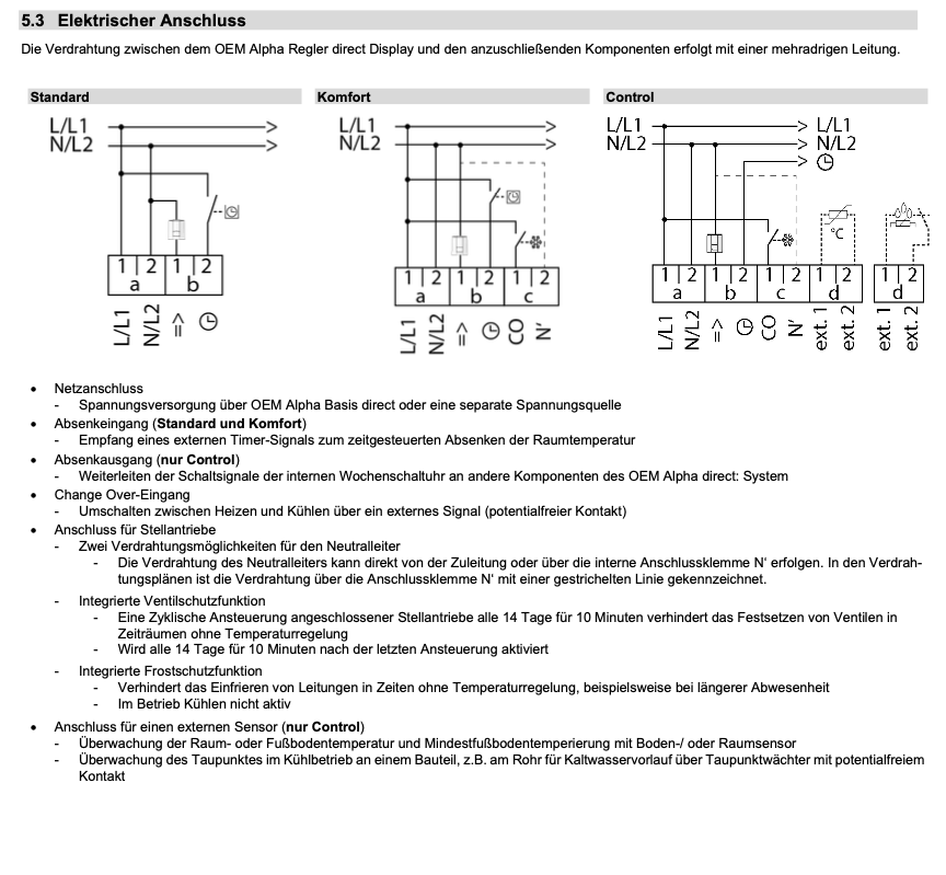

Ich hab ein ähnliches Problem hier - ich ahbe eine Alpha BAsis 4001-6 von Möhlenhoff 24V, aus der zum Thermostat ein schwarzes, ein blaues und ein braunes Kabel kommt. Blau und schwarz sind Wechselstrom 24V, braun geht zum Stellmotor.
Der Boschthermostat hat aber 4 Anschlüsse - zwei Eingänge für 24V, und zwei Ausgänge (1 und B) zum Ventil (sind NC). Ausgang 1 vom Thermostat ist wohl der Schaltausgang, hab ich auch so konnektiert. Allerdings sind alle Ventile, obwohl ich auf maximale Temperatur gestellt habe, geschlossen.
Fragen:
(1) Habe ich das richtig verschaltet? Blau und schwarz (Wechselstrom) geht in den Thermostaten, der auch leuchtet, und braun geht an "1"?
(2) Woran erkenne ich, ob der Thermostat gerade das Ventil "offen" haben möchte? Blinkt dann das Heizsymbol?
Kann mir da jemand helfen?
Vielen Dank!
