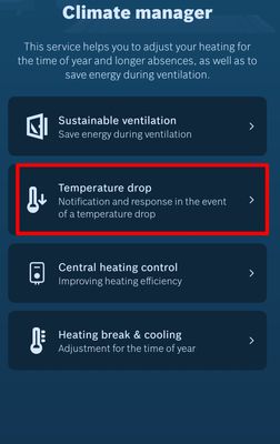

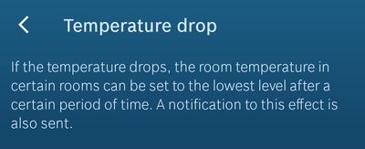

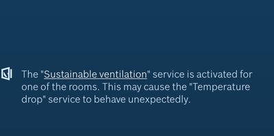

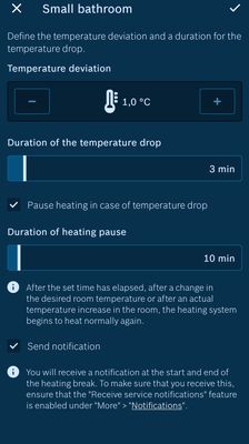

Hier Mal paar Bilder:
 so du kannst Klimamanager Dienst öffnen und wählst du aus welche Räume du mit Klimamanager handeln möchte. Wählst du dann einen Raum wo du die Zeit einstellen könntest und auch dort kannst du den hacken für Benachrichtigungen einsetzen.

Danke für die Antwort - habe ich ja alles eingestellt. Im Moment sind als Temperaturabweichung 0,5 Grad und als Dauer des Temperaturabfalls 5 Minuten eingestellt. Was sich mir nicht erschließt, welche Kombination welches Ergebnis bringt. Ist es besser, bei einer kleinen Temperaturabweichung eine kurze Dauer einzustellen oder eine längere? Dazu gibt es ja keinerlei Hilfe in der Anleitung! 😞
Reginhart
SuKu
Head of the Homies
Kleinen Temperaturabweichung und kurze Dauer, würdest du die Ergebnisse schneller sehen.
Was das heißt: wenn der eingestellten Temperatur runter geht wegen offenen Fenster, während die Dauer dann schaltet die Heizung Aus.
Bitte beachten den Hinweis:
Berechnung:
Aktuelle Temperatur bevor das Fenster offen war - aktuelle Temperatur nach öffnen des Fensters ist gleich den eingestellten Temperatur in der Klimamanager, dann schaltet der Heizung automatisch aus und du bekommst eine Nachricht dass der Heizung aus ist weil da Temperatur Absturz erkannt wird
