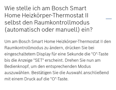

In der Bedienungsanleitung fehlt beim Thermostat II tatsächlich ein Hinweis auf manuelle Bedienung (ist beim Thermostat (I) noch drin.
Einfach den Wippschalter bedienen, bis die gewünschte Temperatur eingestellt ist. Beim nächsten Umschaltzeitpunkt des Zeitprogramms, wird dieser Wert allerdings wieder zurückgesetzt.
Dauerhafter manueller Betrieb geht so: 2x den Schalter drücken bis "SET" angezeigt wird, Schalter drehen (wippen); das Uhrsymbol (Automatik) wechselt auf Handsymbol (Handbetrieb). Taste wieder drücken und manuell ist dauerhaft eingestellt. Jetzt durch wippen jederzeit einfach die gewünschte Temperatur einstllen. Rückstellung auf Automatik analog!
