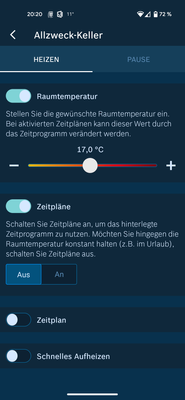

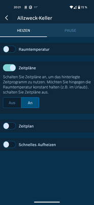

In den Szenarien, Aktionen, Raumtemperatur, Heizen gibt es in foldender Reihenfolge folgende Schalter welche aktiviert oder deaktiviert werden können, Raumtemperatur, Zeitpläne, Zeitplan und Schnelles Aufheizen. Welche Schalter hat welchen Einfluss auf die jeweils anderen Schalter?
Wenn z.B. Raumtemperatur aktiv auf 20°C gesetzt, Zeitpläne deaktiviert ist und Zeitplan aktiviert und ausgewählt ist, greift dann der Zeitplan oderdie Raumtemperatur oder muss der Schalter zeitpläne auch noch aktiviert und auf AN gesetzt werden?

"Raumtemperatur" setzt einmalig die Soll-Temperatur. Diese kann aber durch Zeitpläne (nächster Schaltpunkt), Automationen oder manuell wieder geändert werden.
"Zeitpläne" schaltet um zwischen manuellem (aus) und Automatik-Modus (ein). Im Automatik-Modus ändert der aktive Zeitplan im Tages- und Wochenverlauf autonom die Soll-Temperatur gemäß hinterlegtem Plan. Im manuellen Modus bleibt die Soll-Temperatur unverändert, bis sie manuell oder durch Automationen verändert wird.
"Zeitplan" wählt einen Zeitplan. Aktiv ist dieser aber nur, wenn die Thermostate im Automatik-Modus sind.
"Schnellaufheizen an" öffnet die Ventile für ein paar Minuten zwangsweise auf 80% und geht anschließend wieder in die normale Temperaturregelung.
Bei allen vier Einstellungen gilt: Ist der runde "Hauptschalter" inaktiv, dann bleibt die bestehende Einstellung erhalten.

Wenn z.B. Raumtemperatur aktiv auf 20°C gesetzt, Zeitpläne deaktiviert ist und Zeitplan aktiviert und ausgewählt ist, greift dann der Zeitplan oder die Raumtemperatur oder muss der Schalter zeitpläne auch noch aktiviert und auf AN gesetzt werden?
Um dieses Beispiel ergänzend zu den von Maurice genannten ausführlichen Infos zu erklären:
  • Solltemperatur ist dann 20 °C
  • Sofern bislang der automatische Modus 🕒 aktiv ist, bleibt er aktiv. Ist bisher der manuelle Modus aktiv, bleibt dieser aktiv. Es findet keine Änderung statt, wenn der Schieber "Zeitpläne" nicht gesetzt wird.
  • Du setzt einen Zeitplan quasi als stille Vorauswahl, weil du ihn unter Zeitplan wählst. Solange der manuelle Modus aktiv ist, wird der Zeitplan aber nicht genutzt.
  • Um sicher zu gehen, dass in jedem Fall der (neue) Zeitplan abgearbeitet wird, solltest du "Zeitpläne" noch aktivieren und auf An setzen. Du wechselst damit in jedem Fall in den automatischen Modus 🕒.
  • Nutzt du den automatischen Modus 🕒 bleibt die gesetzte Solltemperatur von 20 °C nur bis zum nächsten Schaltpunkt des Zeitplans aktiv.
