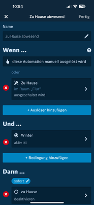

am 15. Oktober 2024 11:14
die Anwesenheitsprüfung habe ich ja mit einem HUE Zwischenstecker umgesetzt. Welcher über ApplehomeKit beim verlassen der letzten Person aus- und beim eintreffen der ersten Person eingeschaltet wird.
Innerhalb von BSH habe ich jeweils eine Automation wenn der Zwischenstecker "Zu Hause" im Flur ein und ausgeschaltet wird, den Zustand "Zu Hause" entsprechend aktiviert oder deaktiviert.
ApplehomKit schaltet den Zwischenstecker zuverlässig, aber die BSH Automation hingegen schaltet den Zustand "Zu Hause" nicht. Mit der Info "Der Auslöser reagiert nicht auf das Ein- und Ausschalten des Lichts über einen physischen Lichtschalter."
Siehe Screenshot.
Danke und Gruß

am 15. Oktober 2024 16:53
Die Automation "Zu Hause abwesend" sollte so funktionieren. Beachte aber, dass der Auslöser "Wenn ... ausgeschaltet wird" wörtlich zu nehmen ist. Die Automation reagiert nur auf einen Zustandswechsel, nicht auf einen Zustand. Ist der Zwischenstecker also bereits aus, wenn Du die Automation erstellst (oder bearbeitest), dann wird der Zustand erst deaktiviert, wenn der Zwischenstecker zunächst ein- und dann wieder ausgeschaltet wird.
Der Hinweis auf den physischen Lichtschalter ist allgemein gemeint. Die Automation löst nicht aus, wenn man eine Hue-Lampe durch unterbrechen der Stromversorgung ausschaltet (bzw. hier den Zwischenstecker durch ausstecken).
