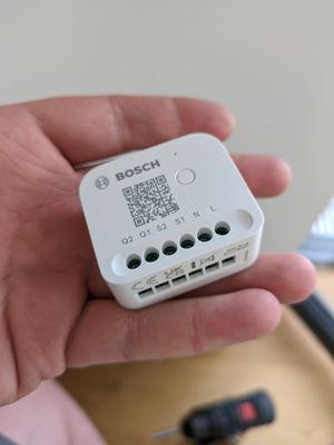

  • Hallo zusammen,
kann jemand anhand der folgenden Fotos erkennen, wie ich das Gerät anschließen muss?
Über jede Hilfe wäre ich sehr dankbar!

@Maxdo90 Vielleicht solltest Du das einer fachkundigen Person überlassen, bevor da etwas richtig schief läuft.
Schwarzes Kabel vom Schalter an Q1.
Neues Kabel von der braunen Wago Klemme an L.
Neues blaues Kabel von der blauen Wago Klemme an N.
Neues Kabel vom Schalter wo aktuell das schwarze Steckt in S1.
Alles nicht wirklich gut zu erkennen. Taster oder Schalter? Mit Kontrollleuchte (da N-Anschluss vorhanden zu sein scheint)?
Blau und schwarz sind zusammengeklemmt, das darf eigentlich nicht sein. Und ist die braune Ader auf die Wago-Klemme rechts aufgelegt oder nur durch diese verdeckt?
Hm, stimmt
 Könnte wirklich sein, dass das braune Kabel rechts gar nicht in der Klemme steckt, sondern nur verdeckt wird.

Hey @Maxdo90 , ich gebe @Maurice Recht.
Blaue und schwarze Kabel dürfen keinesfalls zusammen klemmen. Das ist ein Problem. Eher gepfuscht. Normalerweise müsste man messen und der Sache auf den Grund gehen. Würde Dir dann auf jeden Fall empfehlen einen Fachmann dazu zu holen.
Vor allem fällt mir bei dem schwarzen Kabel an den blauen geklemmten die Kennziffer 2 auf. Kann es evtl. sein, dass Du oben 2 Anschlüsse für Lampen hast? Möglicherweise soll es auch echt den Neutralleiter darstellen, weil ja nur ein blauer Neutralleiter rein kommt, aber nicht weitergegeben wird.
