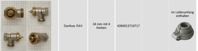

ich bin bei der Montage meiner neuen Thermostate auf ein unerwartetes Problem gestoßen. Siehe Bilder. Was ist das denn für ein Anschluss? Kann ich mein neues Thermostat daran montieren?

Es gibt für fast alles Adapter. Nimm mal ein paar Maße vom Gewinde usw. Vielleicht findest du dann in der Übersicht schon was passendes.
Edit: in der Übersicht gibt es sogar "Conec". Wenn's das ist, brauchst du gar keinen Adapter.

Leider nicht. Ich habe 34 mm gemessen. Möglicherweise ist das zwar ein Conec-Thermostat, aber kein Conec-Ventil. Vielleicht finde ich einen Adapter.
Wenn du Pech hast, ist es dieses Ventil.
Mit etwas Glück funktioniert dieser Adapter. Im Lieferumfang enthalten bezieht sich auf das ältere Heizkörper-Thermostat (aus dessen Zeit stammt die Liste).

Das könnte doch passen.
