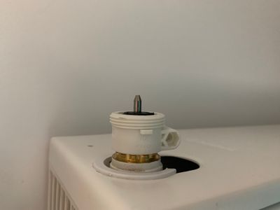

Hallo liebe Community
Wir sind seit gestern stolze Besitzer von sieben Heizkörperthermostaten II

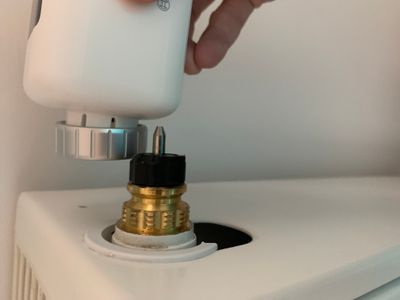

Wir haben nun von unserer Heizung das alte Ventil abgeschraubt und sind dann quasi schon bei der Montage von neuen gescheitert.
Es hat zwar mit einem net mitgelieferten Adapter gepasst, aber in der App wird angezeigt, dass das Ventil zu 0% geöffnet ist.
Wir wissen nicht, woran es liegt und was wir falsch machen.
Das Gerät lies sich ohne Probleme Kalibrieren und misst auch die Themperatur aber das mit dem geschlossenen Ventil verstehe ich nicht.
Wird denn geheizt? Solange nicht geheizt wird ist "0% geöffnet" korrekt. Das ist der normale Ruhezustand.

Mit der Heiztherme hat das nicht direkt etwas zu tun. Das Ventil wird geöffnet, wenn die Soll-Temperatur deutlich höher ist als die Ist-Temperatur. Wird z. B. 22 Grad gemessene Temperatur angezeigt und Du stellst testweise auf 30 Grad Soll-Temperatur, dann sollte das Ventil geöffnet werden.
Das Thermostat passt sein Regelverhalten aber an das Ansprechverhalten des Heizkörpers an. Solange der gar nicht warm wird funktioniert das natürlich nicht.
