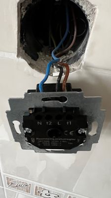

Hallo, blöde Frage.  Welches Kabel kommt wo rein?  Anbei alter Thermostat.
Hallo @Tobi_Matuschek .
Ist schlecht zu erkennen.
Aber L auf L. N auf N. 1 auf NO und Brücke von L auf COM.
