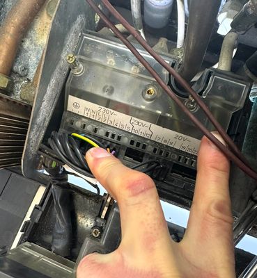

Ich habe einmal Fotos hochgeladen, aus denen man mein aktuell gut funktionierendes Tado Thermostat sehen kann und wie es in der Gastherme aussieht.
Mir geht es nur darum, wo ich nun die Kabel an das Bosch Thermostat anschließe. Ich wäre für Unterstützung super dankbar.
Hier sieht man das angeschlossene Tado Thermosta.
Hier das neue Bosch von hinten.
Hier zwei Bilder der Therme von Innen (Mit und ohne Blende) Am unteren Bild sieht man rechts die 3 Adern (20 V Anschluss)  die am Thermostat raus kommen.

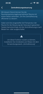

Hierfür benötige ich also noch das Smart Relais schließe dies dann mit der Therme 3,4,5 an und dann soll das gehen ?
Ja richtig. Wobei die Ansteuerungslogik einfach gehalten ist: Wenn in allen Räumen die Ist- über der Soll-Temperatur liegt, dann ist das Relais ausgeschaltet, ansonsten eingeschaltet. Die Ventilöffnung der Heizkörper-Thermostate hat keinen Einfluss. Wie gut das bei dir funktioniert musst Du ausprobieren.
Es wird auch nur 1 solches Relais benötigt und nicht in jedem Raum wo ein Heizkörper ist noch ein Relais oder so ein externes Thermostat.
Korrekt. Und das Raumthermostat II 230V musst Du von der Therme abklemmen, dort darf nur das smarte Relais angeschlossen sein. Ein "Haupt-Thermostat" gibt es bei der Zentralheizungssteuerung nicht.
Meine Therme liefert ja auch Warmwasser, auch wenn nicht geheizt wird. Das sollte ja nichts damit zu tun haben. Das Realis wird die gesamte Therme ja nicht stromlos machen.
Stromlos nicht, 3-4-5 ist explizit für den Anschluss von Thermostaten gedacht. Warmwasser ist davon vermutlich nicht betroffen, kann ich dir aber nicht beantworten. Das hängt ggf. von der Therme und deren Einstellungen ab.

Für mich klingt es dann auch so, als ist das 230 V Thermostat dann überflüssig. Dort kommt nur noch das Relais rein.
Relais plus 230 V Thermostat geht also nicht mehr und dadurch auch ich die gezielte Ventilöffnung mit der exakten Temperatur je Raum nicht mehr. Wäre also alles etwas Spielerei dann einzustellen.

Wenn ich das „Smart Realais“ nun wie oben gesagt noch anschließe, kann dann jeder Raum (Bad, Schlafzimmer, Küche etc.) über das Heizkörperthermostat mit der Therme kommunizieren unabhängig von 230 V Thermostat im Wohnzimmer ?
Beispiel.
Alles soll kalt sein, Bad soll warm sein, Therme schaltet ein.
Ja.
J_Neudert
Wir haben den gleichen Anwendungsfall...Das Relais ersetzt den Raumthermostat im Wohnzimmer.
Im Moment gibt es aber noch Probleme mit der Regelung aber grundsätzlich funktioniert es.
