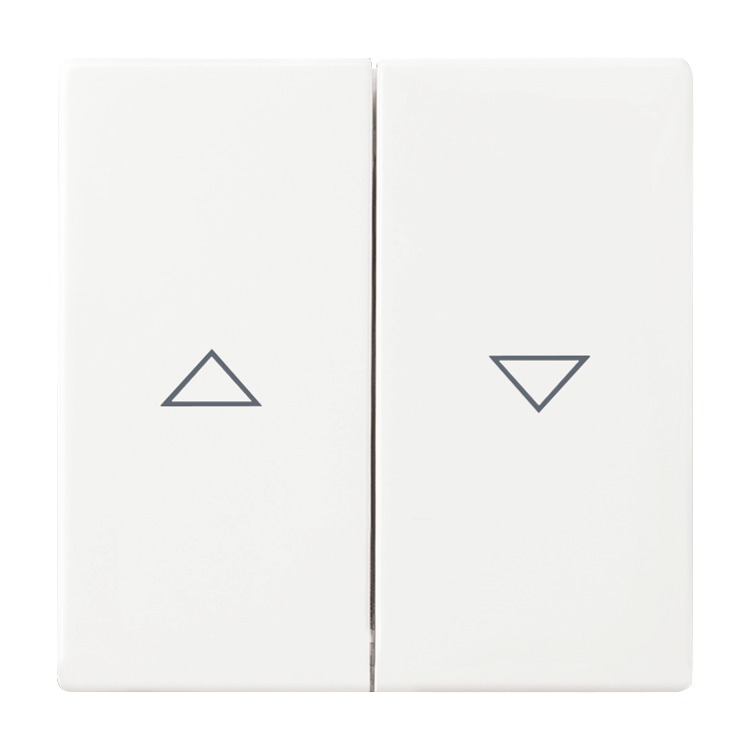

Hallo, suche einen Wechselschalter als Taster von Busch Jäger. Soll gleich sein wie Rollladensteuerung I (weil schon teilweise verbaut).
: Drücke Schalter nach oben -> Rollladen fährt hoch, Schalter springt wieder in Nullstellung. Drücke Schalter nach unten, Rollladen fährt nach unten, Schalter springt wieder in Nullstellung.
Vielleicht kann mir ja jemand helfen

Der müsste doch passend sein: Busch Jäger Jalousietaster-Einsatz 1-polig, Taster

Der Taster Busch Jäger Jalousietaster-Einsatz 1-polig, Taster ist leider nicht der richtige.
Der Jalousietaster von Dir ist für diese Taster geeignet:
mattioa1989 und ich suchen aber einen Schalter für diese Wippe (= Jalousietaster?) mit Mittelstellung.
Kann uns bitte jemand einen Rat geben, welchen Schalter man da nehmen kann/muss?

Den von euch gesuchten Taster gibt es so von Busch und Jäger gar nicht. Was ihr da habt ist die Abdeckung für die Busch und Jäger KNX Tasterankopplung für Bus Systeme. Diese Abdeckung hat nur ein kompatibles Produkt und das ist dieses:
BUSCH-JAEGER 6108/06-AP

Für mein Empfinden müsste von Busch Jäger der Taster 2020/4 US das Verhalten aufweisen, was auch hier im Thread gefordert wurde. Dafür gibt es zwar keine Wippe mit Pfeilsymbolen, aber auf die Symbole kann ich auch verzichten. Stattdessen müsste die Wippe 2506-914 verwendet werden können.

Ja, der 2020/4 US geht. Das ist ein ganz normaler Jalousietaster für zweiteilige Wippen.
Die 2506-914 passt da allerdings nicht drauf, denn das ist eine Einzelwippe. Stattdessen benötigst Du die 2504-914.
In der Diskussion hier ging es ja darum, dass eine Einzelwippe (mit Mittelstellung) gewünscht war. Das gibt es von Busch Jäger wohl nicht. Der Rollladensteuerung II ist es aber völlig egal, wie der Taster mechanisch aufgebaut ist.
