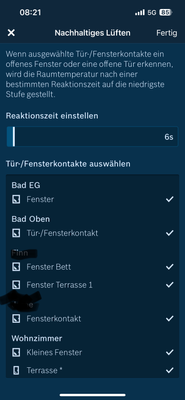

@miwi1974 Die beiden Thermostate und der TFK müssen dem selben Raum zugeordnet sein.
Dann kannst Du das ganze über Dienste, Klimamanager, Nachhaltiges Lüften für den ganzen Raum steuern.

Entscheidend für die Lüftungserkennung ist nicht der Name, sondern der zugewiesene Raum.

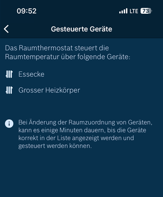

Wenn Du beide Thermostate koordiniert steuern willst, benötigst Du beim TFK I einen Raumthermostat, bei TFK II kannst Du sie in den Einstellungen zusammenfassen.
ich habe eine TFK 1 und zwei Heizkörper
@miwi1974 Dann ist die Empfehlung einen Raumthermostat einzusetzen. Das bringt ein optimiertes Regelverhalten für mehrere Heizkörper und misst im Raum und nicht am Heizkörper.
