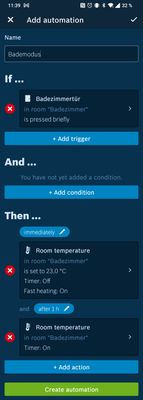

Kurze Antwort: Ja, ist mit Automationen möglich.
Längere Antwort: Derzeit nur durch einschalten eines Hilfsgerätes, z.B. Zwischenstecker.
Mit den bald (für das nächste Update vermutlich Anfang Dezember angekündigt) erscheinenden "Zuständen" soll es komfortabler werden, weil diese wie ein Szenario gestartet werden und Automation auslösen können.
Das kannst Du z. B. mit einer per Tastendruck (Universalschalter oder Türkontakt II) ausgelösten Automation machen.
