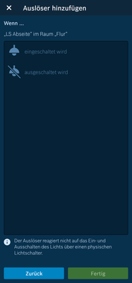

Ich würde gerne noch eine weitere Frage stellen.
Ich hatte hier im Forum mitbekommen, dass die manuelle Betätigung der smarten Lichtschalter nicht als Auslöser in eine "Wenn, dann" Funktion eingebunden werden kann. Das würde doch gegen mein Plan für die Treppenhausschaltung sprechen. Oder nicht? Denn ich will ja einen smarten Schalter in einem der Stockwerke betätigen und durch die Betätigung sollten weitere smarter Schalter in den anderen Stockwerken auch auslösen. Das geht nur wenn die Betätigung eines smarten Schalters als Trigger für andere Automationen funktioniert.

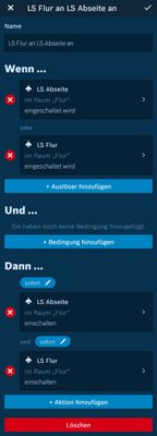

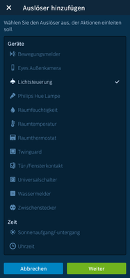

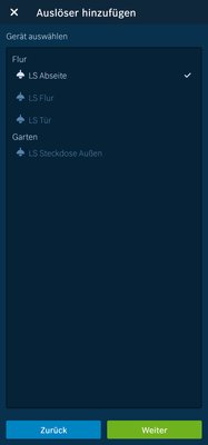

Hallo @Sinan .
Man kann die Lichtsteuerung als Auslöser verwenden.  Habe ich auch so gemacht.

Was der Hinweis mit dem physischen Schalter bedeutet weis ich nicht genau. Ich habe eine Wechselschaltung und eine Normale Schaltung so verbunden. Wenn ich den nicht Smarten Schalter betätigte geht es auch.
