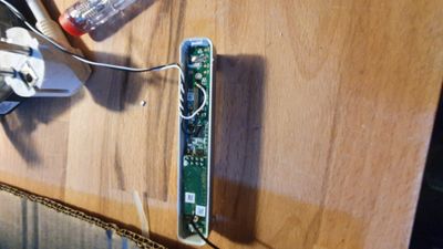

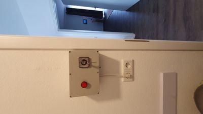

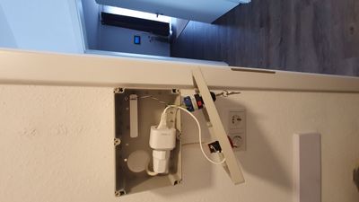

das es das leider bis heute nicht gibt, habe ich es mit einem Tür-/Fensterkontakt und einem Zwischenstecker selbst als Schlüsselschalter mit roter Leuchte realisiert:
Für die Alarmanlage habe ich uns im Vorratsraum einen Schlüsselschalter mit optischer Anzeige (Alarm an = rote Leuchte) gebaut. Statt Schlüsselschalter kann alternativ auch ein Tastaturschloss oder ein Fingerscan-Schloss verbaut werden. Der Schlüsselschalter wird einfach als Schließer parallel am Reed Kontakt des Tür-/Fensterkontakts angelötet (gibt es hier schon viele Anleitungen für).
Da wir zwei Haustüren haben, kann das Teil auch beliebig oft dupliziert und installiert werden. Auslöser ist nämlich ein Tür-/Fensterkontakt. Ohne Signalleuchte geht das deutlich kompakter, da der Zwischenstecker, der 230V Anschluss und die Leuchte entfallen können. So sieht es bei uns aus:
