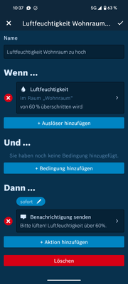

@Stefan71242 das könntest du doch bestimmt über Automationen lösen?! Habe keinen Twinguard, daher weiß ich nicht genau, welche Werte alle als Auslöser dienen können. Mit dem Raumthermostat habe ich mir selber auch eine Automation dazu erstellt:

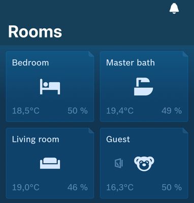

Ich habe keine Twinguard abet Raumthermostat II 230V in allen räumen und ich sehe in der Raumübersicht Luftfeuchtigkeit + Temperatur + falls Fenster auf -> siehe Foto. Mir fehlt für die Winterfreundlichkeit der Öffnungszustand der Heizung

Hallo XM; stimmt, aber in der Raumansicht sehe ich nicht alle Räume auf einem Smartphone auf einmal. Bei den Favoriten kann ich mir die gewünschten Räume "zusammenschieben"; das geht bei den Räumen ja nicht (Sortierung erfolgt automatisch von A-Z).
Das mit den Favoriten verstehe ich, aber in der Raumansicht kannst Du die Räume auch manuell sortieren, siehst Du bei mir ja auch, dass es nicht alphabetisch ist.
Geht nur in der iOS-App, in der Android-App lassen sich die Räume nicht manuell sortieren.

Hallo Matto, ja das geht. Aber a) macht das einen "Klimamanager" obsolet und b) musst du dann für jeden Raum entsprechende Automationen einführen. Und das wird ja nicht wirklich übersichtlich oder entspricht (m)einem Smart - Home System Gedanken 😊   Übrigens ist das ganze ja auch noch Wetterabhängig, denn wenn es draußen z.B. fest regnet, dann macht sofort lüften nicht wirklich Sinn. Ich habe den Beitrag reingestellt mit der Hoffnung, dass zumindest die Kacheln mal erweitert werden und auch, damit die Entwicklung von BOSCH "Anregungen" erhält Richtung Klimaautomation 😃  z.B. das Thema Regen-/Luftfeuchtigkeitsmesser (wäre ja dafür notwendig) wünschen sich ja auch viele...
