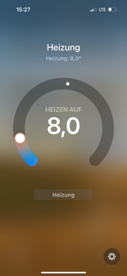

Ich würde mir wünschen, dass die Homekit Integration der Heizkörper-Thermostat II verbessert wird.
Leider gibt es aktuell nicht die Option die Heizung auf „Aus“ zu stellen.
Als gutes Gegenbeispiel; Eve Thermo. Hier lässt sich die Heizung in Homekit auf „Aus“ schalten (=5°). Und schaltet sich auch selbst auf diesen Modus wenn ein Fenster geöffnet ist.
 Bei Bosch hingegen wird bei einem geöffneten Fenster die Heizung in Homekit einfach auf 8°C gestellt. Eine „Aus“ Funktion fehlt hier komplett.
Das hat auch zur Folge dass eine per Bosch App eingestellte Heizpause nicht über Homekit beendet werden kann. Der Temperaturregler sprint nach einer Einstellung nämlich immer auf 5°C zurück. Eine sehr unglückliche und unschöne Lösung.
Die „Aus“ Funktion in Homekit ist extra dafür da Heizungen in einen Ruhemodus für den Sommer bzw. während geöffneten Fenstern zu versetzen.
Eine ordentliche Implementierung dieser vorgesehenen Funktion würde das Gesamterlebnis enorm verbessern und die Bedienung erleichtern. Bitte nachrüsten!

Mit Homekit kenne ich mich nicht aus. Es wird aber offensichtlich die Temperatur für "LO" aus dem Dienst Nachhaltiges Lüften übermittelt, denn diese beträgt 8 °C. Insoweit ist das ein Stück weit implementiert.
