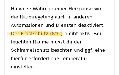

Low entsprechicht einer Soll-Temperatur von 8 °C. Deine Beobachtung passt also
Habe ich vor kurzem auch eher zufällig festgestellt, als ich bei geöffnetem Fenster an den Drehknopf des Raumthermostat gekommen bin. Das zeigt ja dann die Soll-Temperatur an - und das waren 8°C. Kann ich beobachten in Räumen mit Heizkörper-Thermostat und Heizkörper-Thermostat II aber jeweils mit Raumthermostat . Mit dem Raumthermostat II hab ich's nicht getestet.
Edit: ich dachte bisher auch stets "Frostschutz = 5 °C". Frage mich selbst gerade wo ich das her habe. Ist ein Irrtum, wie hier beschrieben ist.
