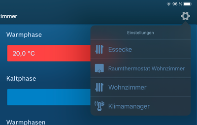

@Udo_Wiepck sind alle Geräte dem selben Raum zugeordnet? Das kannst Du in der Raumtemperatur beim ⚙️ oben rechts prüfen.
Udo_Wiepck
Guten Morgen, ja sind sie. Zum Beispiel im Schlafzimmer zeigt der RT II 19,5 Grad an und die gewünschte Temperatur ist 18 Grad. Der HT II am Balkon zeigt  17,5 und der am Fenster 19,3. Das HT II am Balkon heizt, dass wiederum hätte ich so nicht erwartet da der RT II ja sagt es ist 19,5 Grad. In der App wird gezeigt, dass der RT II die beiden Ventile steuert und ich hätte dann auch erwartet, dass die Temp die der RT II misst, die der HT II überschreibt. Sieht aber nicht danach aus. Kann gerade eine BIlder schicken, da ich auf der Arbeit kein gutes Netz habe.
