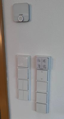

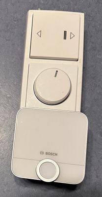

Hallo @rarefz01
nein, die Raumthermostate sind stand-alone-Geräte und brauchen keinen Rahmen, da Thermostate für Fussbodenheinzungen meist höher hängen als Lichtschalter.
Durch den silbernen Rand und die abgerundeten Ecken und dadurch, dass sie etwas größer sind als Standardrahmen, passen sie nicht in Schalterreihen.
Hier ein Größenvergleich mit einer ausgebauten Serie an Busch—Jäger futur linear
 auch die Universalschalter passen nicht wirklich in Rahmen, obwohl diese zumindest hier von der Größe verwendbar sind

Hallo @rarefz01
