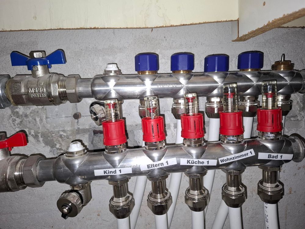

Ich habe Fussbodenheizung mit 5 Kreise.
Plane das ganze wireless via Matter standrad und 5 Raumtermostate (Batterie) zu steuern.
Bosch ist ein sehr guter Kandidat, nun verstehe ich nicht wie sollen die 5 Stellenantriebe (welche sind zu empfehelen) mit strom gefüttert werden und wie/wo soll die 2 Drahte von jede Stellantrieb verbundet werden. Solche geräte heisse Controller, nun gibt nicht von Bosch.
Danke für jedes Hinweis

Vielleicht wurde ich missverstanden. Ich habe 5 Fussboden-Kreise und diese möchte ich wireless steuern mit Bosch wireless Termostate. Beim Empfang, brauche aber so etwas wie ein "Kontroller" der dann die 5 Stellantriebe steuert. Bei die Stellantriebe habe ich 230 V Strom, aber keine Verdratung zu die verschiede Raumtermostate (die eben sollen alle mit Batterie funktionieren und Drahtlos kommunizieren). Welche Stellentriebe und Kontroller kann ich da nehmen?Stellenantrieb IST.jpg
Das was Du "Controller" nennst wären dann fünf Stück Smartes Relais. Ist wie gesagt eine inoffizielle Lösung, soll in der Praxis aber funktionieren. Offiziell gibt es von Bosch noch keine Lösung.
Und du kannst beliebige 230V-Stellantriebe verwenden.

Danke. Dann die einzige Lösung sind 5 "Smartes Relais" die steuern dann 5 Stellantriebe (egal von wem). Scheint das mein Problem (5 Fussboden Kreise ohne Thermostate und dazugehörige Verdratung) in ein Matter-Ungebung ist sehr selten das niemand etwas entsprechend entwickelt hat auf die Empfänger Seite 😞
Andere Anbieter haben solche Systeme (z.B. Homematic IP und Eltako), sind aber nicht Matter, was ich als Killer-Kriterium bezeichne
