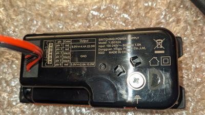

Mit etwas bastlerischem Geschick könntest Du das Netzteil ausbauen und durch geeignete DC/DC-Wandler ersetzen. @STdesign hat die Eyes Außenkamera II mal komplett zerlegt.
Die Kamera an sich wird mit 5 V DC betrieben.
Wenn du basteln möchtest und kannst, kannst du
  • schauen ob es vom Hersteller des Netzteils auch eine Variante 12 V auf 5 V gibt im gleichen Gehäuse.
  • Oder einen sonstigen kleinen DC/DC anstatt des Netzteils einbauen, z.B. in einem selbst gedruckten Gehäuse (auf Dichtigkeit achten).
