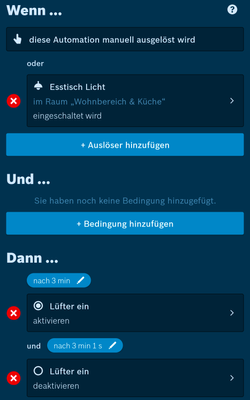

Um zu erfassen, dass das Licht bereits drei Minuten eingeschaltet ist, eignet sich ein Zustand.
In einer zweiten Automation fragst du das einschalten (also den Pegelwechsel) dieses Zustands ab und schaltest die Leuchte für 10 Minuten ein. Aber nur, wenn zu diesem Zeitpunkt das Klolicht noch eingeschaltet ist.
Bereits in der ersten Automation wurde der Zustand zurückgesetzt und ist somit bereit für's nächste Mal. Solltest du also innerhalb 10 Minuten Lüfterlaufzeit erneut für mindestens drei Minuten das Licht einschalten läuft der Lüfter ab diesem Zeitpunkt erneut für 10 Minuten.

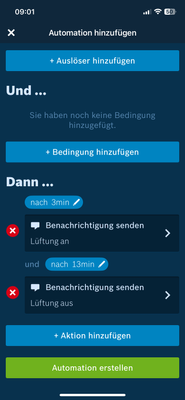

vielleicht ist das eine Option mit der Verzögerung:
 Anstatt eine Benachrichtigung dann halt dein Lüfter 😁
Gruß
Dennis
Wäre es dann nicht aber so, dass wenn nach deinem Beispiel ich nur kurz auf das Klo gehe grundsätzlich nach 3 Minuten der Lüfter angefahren wird und für 13 Minuten laufen würde?
Ich hätte ja gerne das er sich nur einschaltet wenn das Licht längere Zeit an ist (große Sitzung)
Das mit den 13 Minuten bis Ausschaltung passt dann kann ich so die Dauer einstellen👍
Danke dafür! 🙂

Du bräuchtest hier dann zwei automationen.
Und einen Zustand.
Automation 1
Wenn Licht an
Dann Zustand nach 3 Minuten aktivieren
Zustand nach 3 Minuten 2 Sekunde deaktivieren
Automation 2
Wenn Zustand aktiviert
Und Licht an
Dann Lüfter nach 10 Minuten aus.
Bedeutet dann aber auch. Wenn dann kurz vor Ablauf der 10 Minuten wieder jemand reingeht, geht dann trotzdem der Lüfter aus.
Da müsste man sich ggf. Noch mit einem zweiten Zustand und einer dritten Automation behelfen.
