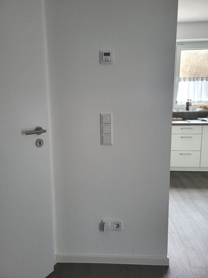

Mmmh, irgendwie gefiel mit der weiße Typ I besser, da unauffälliger mit den anderen Elementen der Gira 55 Schalterserie:
Man sieht auf diesem Foto auch nebenan den Twist; beide Elemente harmonieren nicht wirklich, zumal der Twist weiß als Rahmen hat, das neue Raumthermostat so eine Art hellsilber (was zu keinem Element bei den meisten farblich passen dürfte). Das Display ist mit der Voreinstellung sehr hell; auf 20% gedimmt, immer noch sehr hell (das Display geht auch an, wenn in der App eine Änderung vorgenommen wird). Ich musste den Raum abdunkeln, um es fotografieren zu können und man sieht hier sehr schön, dass das Display sehr stark spiegelt (hier wäre eine matte, weiße Oberfläche wahrscheinlich viel sinnvoller und harmonischer):

Rein von der Optik her ist das Teil leider wirklich nicht schön. 😄
Das sieht schon wild aus, vor allem wenn man den Twist so wie bei dir nebenan hat.

Hallo kalaun, ich werde deshalb den Twist an eine andere Stelle versetzen, weil das gefällt mir (optisch) nicht wirklich. Wenn man nur neue Teile kauft (also dann zumindest einheitlich installieren kann), dann sieht es vielleicht besser aus. Für mich passt (leider!) Typ I und Typ II nicht wirklich zusammen, zumal die Displayanzeige vom Typ II abartig groß ausfällt (die Temperaturanzeige steht auch nicht in Relation zu den anderen angezeigten Werten und ist viel zu dicht beiander; frage mich manchmal echt, wer a) so was entwickelt und b) sowas abnimmt. Ok, Geschmäcker sind verschieden...   Einen Vorteil hat übrigens die große Temperaturanzeige: ändere ich im Wohnzimmer per App die Werte, sehe ich selbst auf 6-7 Meter Enfernung die Gradzahl 😂😅🤣  Jeder schlaue Fuchs wird jetzt natürlich einwenden: ok, aber wozu? Sehe ich ja in der App vor mir 😬  Spaß muss sein...

Ich habe den Twist versetzt, aber das neue Raumthermostat passt einfach nicht so gut zu den Gira 55 System, also den neuen Typ II ins Bad gesetzt und den Typ I wieder an die alte Stelle angeschlossen:
