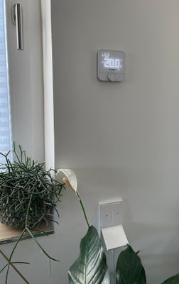

Wir haben jetzt auch zwei RT II 230 Volt im Einsatz. Einmal in der Küche und dann im Badezimmer.
Der Einbau ist 5min-Sache dank der Idee von @Stefan71242 mit der dreier Wagoklemme. Das habe ich bei beiden gleich so gemacht. Prima Sache! Natürlich vereinfacht auch die geringe Einbautiefe die Sache sehr.
Die Einrichtung in der App geht auch schnell von der Hand, so dass ich die Thermostate erstmal im manuellen Betrieb nun seit ein paar Tagen am Laufen habe.
Ich hätte ja gerne in HomeKit über den SHC I auch mal eine Automation probiert. Das verzögert sich aber im Moment aufgrund des Bugs, dass beim Einsatz vom RT II 230V alle BSH-Geräte in HomeKit nicht mehr erreichbar sind.
Was uns gefällt:
  • Das Design! Die Thermostate sind bei uns von den Schaltern abgesetzt. Vorher hatten wir 3cm tiefe klobige Raumthermostate. Das neue ist dagegen schlank und modern. Zu unseren eckigen Schaltern von Jung passt es aus unserer Sicht sehr gut, auch wenn farblich etwas anders. Aber über Geschmack lässt sich ja bekanntlich streiten 😉
  • Die Leuchtstärke vom Display. In der Küche ist das Thermostat direkt neben einem bodentiefen 3,5m x 2,2m grossen Fenster mit Schiebetür montiert. Es ist dort tagsüber so hell, dass ich schon 80% Helligkeit brauche, damit ich etwas ablesen kann. Im Badezimmer reichen 10 oder 20%
  • Unser erster subjektiver Eindruck ist, dass das RT II deutlich besser unsere Fußbodenheizung regelt als das alte Thermostat. Der Fußboden ist nun gleichmässig warm. Vorher ging es in „Wellen“ immer auf und ab.
  • Die umweltfreundlichen Verpackungen generell bei BSH
Was besser sein könnte:
  • Bedienungsanleitung. Man muss sich die Bedienung per Trial and Error selber aneignen.
  • Gerne würde ich auch (in klein) die Anzeige der Solltemperatur neben Luftfeuchtigkeit und Ist-Temperatur am Display ablesen können. Einmal drücken und alle drei Infos auf einen Blick.
  • In der App muss man sich die Infos SOLL/IST-Temp und Luftfeuchtigkeit „zusammensuchen“. In den Favoriten sieht man Soll/Ist. Unter Räumen dann Ist und Feuchtigkeit.
  • Bei beiden Geräten geht das Display nicht immer beim ersten Klick auf den Drehring an. Manchmal musste ich zwei oder dreimal drücken bis das Display angeschaltet wurde.
  • Ich würde auch in der App gerne sehen wann das Thermostat heizt. In Homekit soll das ja ersichtlich sein. Konnte ich aber noch nicht testen (s.o.)
Als ich hier am Anfang mitgelesen habe war wollte ich auch unbedingt, dass das Display dauerhaft oder zu bestimmten Zeiten an ist. Davon sind wir aber wieder weg. Es reicht völlig einmal kurz anzuklicken. Es wäre uns zu sehr „Raumschiff Enterprise“ mit der Dauerbeleuchtung. So ist das aus unserer Sicht deutlich dezenter.
Noch zwei Bilder aus Küche und Bad 😉
