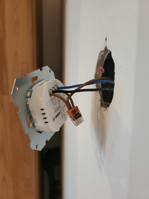

sehr kleine UP Einheit; sehr flach. Leider Schraubklemmen, das empfinde ich als Rückschritt. Ich kenne keine Steckdosen, Lichtschalter usw. mehr mit Schraubklemmen. Und es kam genau, wie es kommen musste: ich muss die kleine Drahtbrücke mit der L-Ader zusammen eindrücken, festhalten und gleichzeitig festschrauben. Nach viel Fluchen (jugendfrei 😁) die Drahtbrücke zur Seite gepfeffert und mir selbst eine vernünftige gebastelt, denn die mitgelieferte ist schlicht zu kurz! Selbst ohne L-Ader gelang es mir nicht, diese fest anzuschrauben (die Drahtbrücke stößt ans Plastik vor den Klemmen und kommt dadurch nicht tief genug nach hinten):
Mit der eigenen Drahtbrücke war es dann immer noch sehr fummelig; klappte dann aber.

So sieht es übrigens ohne Deckel aus; der lässt sich sehr einfach ab- und aufstecken:
Mein Fazit: ein ordentliches Raumthermostat; Drahtbrücke umständlich und zu kurz. Externer (Boden-)Temperatursensor kann mit angeschlossen werden, konnte Typ 1 nicht. Display spiegelt sehr stark; Leuchtanzeige sehr hell und insgesamt sehr "wuchtig" (dezent ist manchmal besser 😉). Montage sonst einfach. Stil gewöhnungsbedürftig in Hinblick auf Serien wie Busch & Jäger, Gira usw. Einbau in die UP war überhaupt kein Problem, auch weil der Typ II sehr flach ist; echter Vorteil!

Ich habe den Twist versetzt, aber das neue Raumthermostat passt einfach nicht so gut zu den Gira 55 System, also den neuen Typ II ins Bad gesetzt und den Typ I wieder an die alte Stelle angeschlossen:
Ich habe noch zwei neue Raumthermostate bestellt und heute angeschlossen und bin am dem "Gefrimmel" mit 2-Drähten in eine Klemme wieder an den Rande des Wahnsinns gelangt 🙄. Daher eine bessere Lösung gefunden als im ersten Beitrag mit der größeren Drahtbrücke; nämlich mit einem Kabelverbinder (Klemmleiste) und damit klappt es super einfach und stressfrei 😃:

Diese Variante sollte Bosch in der Anleitung übernehmen. Deutlich sinniger und die Klemme braucht man eigentlich eh häufig.
Dann lieber die Drahtbrücke weglassen und das Gerät nen 5er günstiger anbieten 😆
