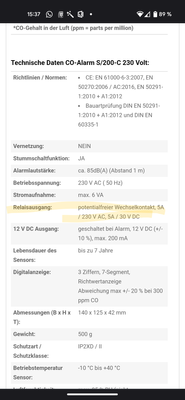

Richtig wir haben einen Kachelofen im Erdgeschoss bekommen daher meine Frage. Bin halt ein Fan von einem System und hätte ja sogar einen Kohlenstoffmonoxid-Messgerät von Bosch gefunden nur halt nicht kompatibel mit dem System:

Der von dir gezeigte Bosch-Melder ist leider nur ein Standalone-Gerät ohne jegliche smarte Anbindung. Eigentlich reicht das ja, in aller Regel ist man ja zu Hause wenn der Ofen feuert und bekommt das akustische / optische Signal mit.
Möchtest du dennoch eine Anbindung ans Bosch Smart Home könntest du einen CO-Melder mit Schaltausgang kaufen. Auf die Schnelle habe ich z.B. dieses Gerät gefunden. Leider kann der Schaltausgang nur bis 12V umgehen. Damit könntest du aber ein Relais schalten, was wiederum 230 V auf den Schalteingang des Smartes Relais gibt. Und darüber bekommst du die Meldung ins Smart Home System.
Vielleicht gibt es auch ein Gerät, dass einen 230 V Schaltausgang hat, dann sparst du dir das zusätzliche Relais und kannst direkt ans Smartes Relais gehen.

Du hast schon ein gutes Teil gefunden. Der 12V-Anschluß ist für einen Verbraucher (z.B. Sirene). Darüber hinaus hat das Teil schon ein 230V-taugliches Relais integriert  (Bedienungsanleitung: klick). Da kann das Smartes Relais direkt angeschlossen werden
Hast recht! Die Zeile hatte ich dann vorhin überlesen.

Edit: @Worms du kannst natürlich auch einen Kanal der Licht-/Rollladensteuerung II - Lichtsteuerung zur Integration ins Bosch Smart Home nutzen. Der zweite Schaltkontakt bleibt dann weiter nutzbar für andere Anwendungen. Unter Umständen also unterm Strich günstiger als das smarte Relais zu verwenden.
