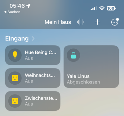

Das Yale Linus unterstützt HomeKit
2 BSH Systeme lassen sich in HomeKit aktivieren. Den Workaround findest Du hier in der Community.

beim schloss ging es konkret um homekey innerhalb von homekit. d. h. das verwenden von nfc von handy oder apple watch als key. ohne eine app zu starten. das ist ein deutlicher komfort gewinn und das unterstützt yale leider nicht. wenn ich mir anschaue was es vor kurzem an problemen gab weil yale auf eine neue software gewechselt ist und die integration nicht mehr ging ist das für mich nur noch ein beispiel das die komplette homekit integration sinnvoll ist. dann könnte auch dir i ge ration darüber laufen und nicht über eine hersteller spezifische schnittstelle die auch mal weg sein kann.
