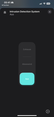

@justme Ich nutze HomeAssistent für Messwerte aus dem BSH System. Damit lässt sich das BSH Alarmsystem auch in HomeKit nutzen:
Das Yale Linus unterstützt HomeKit
2 BSH Systeme lassen sich in HomeKit aktivieren. Den Workaround findest Du hier in der Community.

@Geomo : ich nutze fhem und habe dafür unter anderem die integrationen/module für homekit, alexa, hue und bosch und einige andere selbst geschrieben die von einigen hundert bis tausend anwendern genutzt werden.
von einem alarm system das unterm strich mit allen komponenten deutlich im vierstelligen bereich liegt und das durchaus mit der homekit integration wirbt sollte man schon erwarten können das auch homekit out of the box geht. wenn ich auf handarbeit und dritt software ausweichen muss kann ich auch gleich z.b. im homematic land oder bei sonstigen ‘billig’ komponenten bleiben und mir alles selber implementieren. das ist aber bei einer ‘kritischen’ komponente die eventuell auch noch versicherungstechnische konsequenzen hat nicht das was ich möchte. je weniger komponenten und systeme hier beteiligt sind um so besser.
beim schloss ging es konkret um homekey innerhalb von homekit. d. h. das verwenden von nfc von handy oder apple watch als key. ohne eine app zu starten. das ist ein deutlicher komfort gewinn und das unterstützt yale leider nicht. wenn ich mir anschaue was es vor kurzem an problemen gab weil yale auf eine neue software gewechselt ist und die integration nicht mehr ging ist das für mich nur noch ein beispiel das die komplette homekit integration sinnvoll ist. dann könnte auch dir i ge ration darüber laufen und nicht über eine hersteller spezifische schnittstelle die auch mal weg sein kann.
den/einen workaround für mehrere  wohnungen oder bereiche hatte ich gesehen. das lässt sich dem rest der familie nur schwer vermitteln und ist meiner meinung und nach zu fehleranfällig und mit
zu vielen einschränkungen verbunden. erst recht da man in homekit und auch matter sehen kann wie man mehre homes auch sauber in einem konzept vorsehen kann.
es ging nicht die automatische (keller)lüftung die über den taupunkt auch kein hexenwerk ist wenn ich sowieso ein vollständiges home automation system betreibe so der um die bewertung der luftqualität innerhalb des bosch systems das mit warnungen zeigt die ich mit den vorgeschlagenen lügtungshinweisen nicht beheben kann. wenn es draußen noch heißer oder trockener ist macht es lüften nur noch schlimmer. ganz konkret sind bei mir die bosch hinweise weise nur im frühjahr und herbst sinnvoll. im sommer und winter nicht. da sie nerven habe ich sie komplett abgeschaltet. was eben wieder schade ist.
