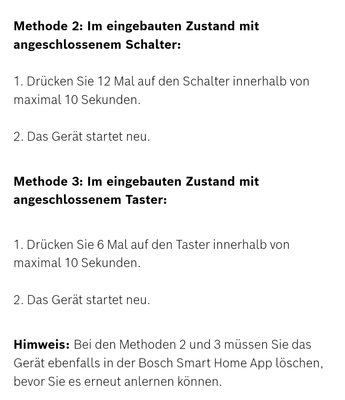

Ich würde gern, an ausgewählten Lichtsteuerungen II, den Reset per angeschlossenem Schalter bzw. Taster deaktivieren können. Also diese Funktionalität.
Aktueller Anlass ist, dass mein Nachbar vor der gemeinsamen Doppelgarage das Unkraut weggemäht hat. Ist halt ein netter Kerl. Dabei ist er aber scheinbar häufig in den Sensor zur Parküberwachung gelaufen - und hat die daran angeschlossene Lichtsteuerung II resettet. Ist zumindest die einzige sinnvolle Erklärung für deren Ausfall.
Aber auch, wenn ich an meine eigene Kindheit denke, war es mir ein Spaß möglichst schnell und häufig auf Lichtschaltern raumzudrücken 😂🫣
Ich denke die optionale Deaktivierung bei gut erreichbaren Steuerungen ist für viele Leute interessant. Ich würde mich sehr über eine Umsetzung freuen.

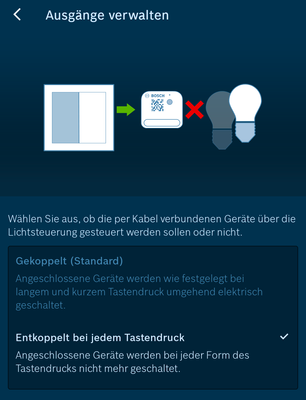

Für mich habe ich nun eine Lösung im Selbstversuch gefunden: Mit dem neuen Feature zur Entkoppelung des Ausgangs Q vom Eingang S wird auch der Reset per Schalter/Taster deaktiviert.
Der Screenshot zeigt die Einstellung bei Nutzung eines Schalters. Wird ein Taster verwendet genügt vermutlich eine Entkoppelung des kurzen Tastendrucks (mit dem langen Tastendruck dürfte es schwieriger sein die Vorgabe 6x drücken innerhalb 10 Sekunden zu erfüllen), oder aller Tastendrücke.

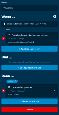

Möchte man dennoch den Ausgang schalten oder auch einfach nur in der Raumansicht oder Favoritenkachel den Schaltzustand sehen, so lässt sich dies mit zwei einfachen Automationen nach folgendem Muster zum aus-/einschalten des Ausgangs erreichen. Ein Reset per Schalter wird bei diesem Umweg über die Automation weiterhin nicht ausgeführt.
Im Sinne des in diesem Thema adressierten Featurewunsches ist das Verhalten perfekt! Im Umkehrschluss bedeutet es aber eben auch, dass die Resetmöglichkeit ggf. ungewollt deaktiviert wird. Wer es dann doch nutzen möchte, muss zuvor wieder auf gekoppelte Ausgänge umschalten.

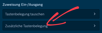

Bei Konfiguration der Eingänge als Taster kann man das das Ein- / Ausschalten der Ausgänge auch direkt als zusätzliche Funktionen zuweisen, dann benötigt man keine Automationen.
Du meinst hier in den Geräteeinstellungen?
Stimmt! Sehr clevere Idee!
Edit: ist dann natürlich nicht getestet, ob es immernoch das gleiche Verhalten bzgl. (Nicht-)Reset ist. Würde ich aber zunächst einmal von ausgehen.
