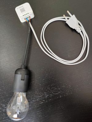

Habe meinen Dimmer heute auch mit fliegender Verdrahtung und Halogenlampe in Betrieb genommen. Mangels Taster mit einem Schalter, was bei richtiger Bedienung auch funktioniert.

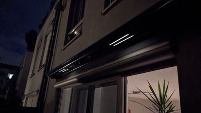

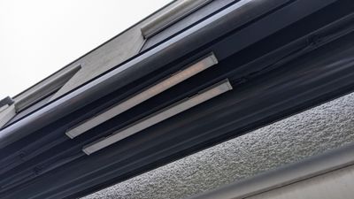

Was mir allerdings weniger positiv aufgefallen ist:
  • Auch im ausgeschalteten Zustand leuchten die angeschlossen LED-Leisten ganz leicht.
  • Das war zuvor mit der Licht-/Rollladensteuerung II - Lichtsteuerung nicht der Fall, trotz gleicher Einbauposition.
  • Zusätzlich wurde der vorherige zweite Schaltkanal auf Ledvance umgebaut, weil der Dimmer nur einen Ausgang bietet. Einen (induktiven) Einfluss der zusätzlichen Dauerversorgung in der Installationsdose kann ich leider nicht ausschließen. Allerdings ist das nicht unüblich in Installationsdosen.
Dimmer Aus:
Echtes Aus (Sicherung abgeschaltet):
Könnte es sein, dass der Dimmer gar nicht galvanisch trennend abschaltet, sondern die Helligkeit elektronisch auf null geregelt werden soll? Dafür spricht, dass bei der Lichtsteuerung II ein "Klicken" gut hörbar ist, beim Dimmer hingegen nicht. Funktioniert diese Ausschaltmethode vielleicht nicht in jedem Fall, mit jeder Lampe zuverlässig?
Weiteres Feedback wird folgen:
Nachtrag: das glimmen im Dunkeln. Es ist minimal weniger Licht als bei 1%. Das wird die Nachbarn nicht um den Schlaf bringen, aber "Aus" ist leider anders.

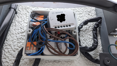

Ich werde bei Gelegenheit nochmal die Dose öffnen und schauen ob die Leitungsführung darin einen Einfluss hat. Derzeit liegt das dauerversorgte Kabel zur Ledvance (wie oben geschrieben, der einzige Unterschied zu vorher mit Lichtsteuerung II) hinter dem Dimmer-Modul.
Falls jemand umsetzbares "best practice" zur Leitungsführung oder andere Lösungen hat, gerne her damit.

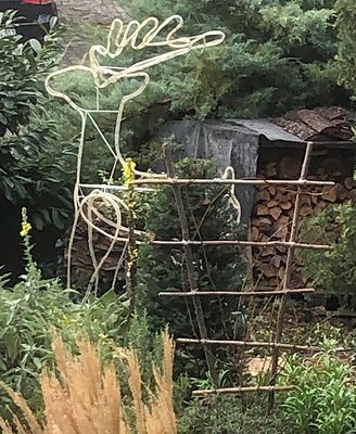

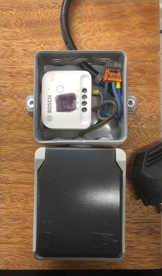

Ich war erfolgreich. Habe den Dimmer in einer Aufputz IP54-Verteilerdose verbaut, mit einem Stecker versehen und von dort mit einer Feuchtraum-Steckdose verbunden. Kann nun also an meine Gartenhaus-Steckdose anschließen und dann mit Kabeltrommel in den Garten weiter.
Hier ein Bild:
Nun wurde an die Kabeltrommel der Hirsch angesteckt.
Einrichtung/Verbinden des Dimmers problemlos. Auswahl welche Lampenart angeschlossen ist: 230 Volt.
Kalibrierung: Ab 10 Prozent fangen die Birnchen zu glimmen an. Allerdings nur minimal. Habe deshalb 20 Prozent gewählt.
Dann der Test. Über die App kann ich an und ausschalten, 100 Prozent sind sehr hell. Zu hell für mein Empfinden am Abend. Es sind immerhin 15 m Lichtschlauch am Hirsch und 40 Watt. Ich kann über die App stufenlos oder in den 10 Prozent-Schritten dimmen.

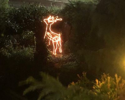

Inzwischen ist es gut dunkel und ich habe etwas herumgespielt. Bei 10 Prozent leuchtet es angenehm und das Licht ist ausreichend. So lassen wir es!
Foto von eben:
 Ich werde mal nen Zwischenstecker dran machen, um zu sehen, was wirklich an Strom fließt, aber mit Sicherheit viel viel weniger als bei den 100 % mit 40 Watt. Hat sich also gelohnt. Stromsparend und eine stimmungsvolle Helligkeit.
