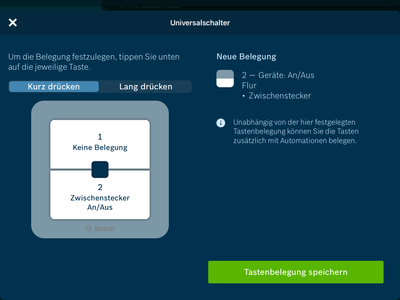

@Tomiraider den Universalschalter (Flex) oder Universalschalter II kannst Du direkt mit Geräten belegen
Hallo Geomo,
ok habs jetzt getestet und verstanden.
Trotzdem bleibt das noch mit der Integration in eine Schalterserie.
