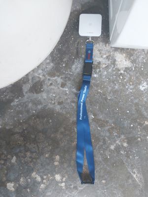

Ich schließe mich dem Vorschlag an!

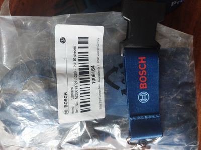

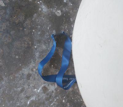

Bei meinem Melder habe ich ein Lanyard mittels einer kleinen Schraube am Batteriefachgehäuse/Gerätegehäuse befestigt.
Oft sind es die kleinen Dinge die großartiges von perfekten unterscheiden...

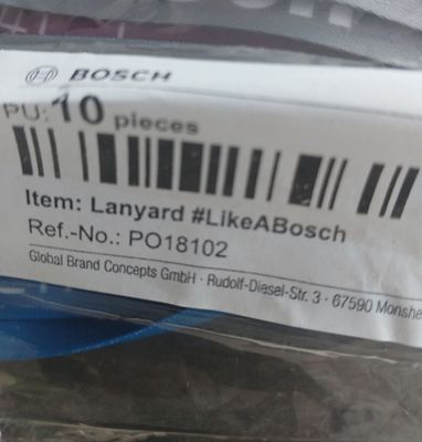

Hier ein Produktbeispiel mit ArtNr. bestellbar über "Globel Brand Conceps"
Laut unbestätigten Gerüchten soll es solche Schlüsselbänder auf Messen geschenkt geben, teilweise haben auch Marketing-Abteilungen Vorräte...

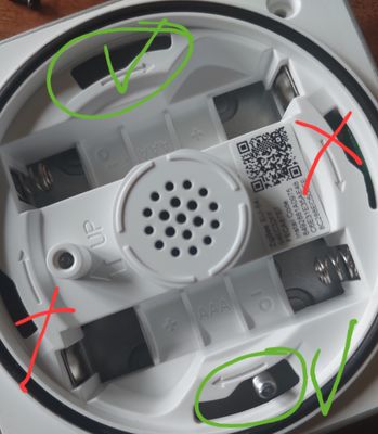

Kannst du bitte noch ein Detailbild von der Befestigung am Wassermelder machen? Das sieht schon sehr gut aus 👍
Ich hab ein 1.5mm Loch gebohrt und eine 2.0er Schraube warm gemacht und reingewürgt...
Hinten Linyard und Beilagscheibe.
Erst Deckel zu, dann Schraube! Sonst geht der "Haken" vom Deckel nicht mehr rein... oder passende Schraubenlänge wählen...🤣
Meine Schraube war ein Überbleibsel einer Busch&Jäger Steckdose...
ACHTUNG BEI DEN KLEINEN SCHLITZEN IST DIE PLATINE! DA NICHT BOHREN!
(aus Gründen...)
Gruß DerRödl
Ps. Größe war 2mm nicht 3.5mm! Hab nochmal gemessen!
Du bohrst damit natürlich in den abgedichteten Raum hinein. Aber vermutlich dichtet das von selbst durch die erwärmte Schraube, sofern danach nicht hin und her genoddelt wird.

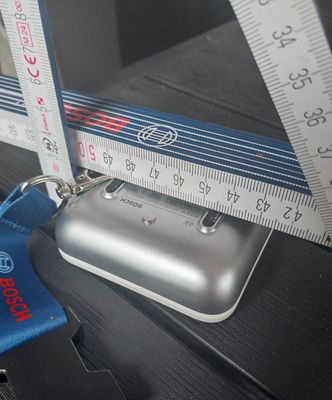

Und, der Wassermelder liegt jetzt nicht mehr flach auf, oder? Sondern steht auf der Öse vom Schlüsselband 🤔
Lässt sich vermutlich noch optimieren, aber die Grundidee ist gut!
Liegt flach auf den Gummis auf. Der Wassermelder ist an der Stelle gerundet und du hast da dann Platz für 4-5 mm.
Dicht ist er nach dem "einschweißen" der Schraube.

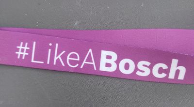

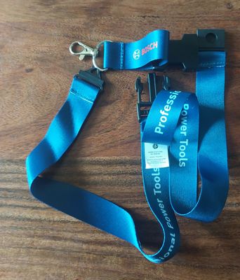

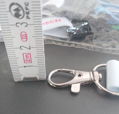

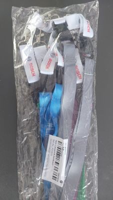

Übrigens es gibt auch noch flachere Schlüsselbänder von Bosch.
Da ist der Karabiner gerade mal 2 mm dick.
Das sind die einfachen von Bosch DIY.
Hier die Art.Nr.:
Und das Maß:
Gibt es in diversen Farben
