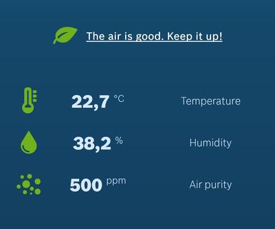

ich habe eine Frage zur Lüftungserinnerung, die Twinguard sendet, wenn die Luftreinheit im Raum einen bestimmten Wert überschreitet. Im Sommer lautet die Benachrichtigung, dass der Raum etwa 25 bis 30 Minuten lang gelüftet werden muss. Im Winter, insbesondere ab Dezember, lautet die Benachrichtigung, dass der Raum nur 5 Minuten lang gelüftet werden muss. Ich verstehe, dass diese Meldung etwas mit der Außentemperatur zu tun hat, aber derzeit ist die Temperatur im Vergleich zu normalen Wintertemperaturen tatsächlich hoch. Diese Meldung sollte eigentlich die aktuelle Außentemperatur berücksichtigen und nicht die Jahreszeit. Ist das nicht so?

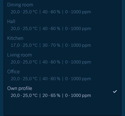

Die Lüftungsempfehlung hängt von den vom Twinguard gemessenen Werten ab (Temperatur, Luftfeuchtigkeit und Luftreinheit) und wie weit diese jeweils außerhalb der eingestellten Grenzwerten liegen.
Ich weiß natürlich nicht, wie du die Grenzen im Twinguard eingestellt hast. Aber zur Heizzeit sollte die Warnung "es ist zu warm" nicht vorkommen. Sonst wohnst du entweder in einer Sauna, oder hast den Twinguard falsch eingestellt.
Deshalb fällt diese Komponente einer schlechten Luft im Winter schonmal weg. Was auch andere Lüftungsempfehlungen hervorruft.
SuKu
Eigentlich die standard Einstellungen:
Genau dieses Punkt: Temperatur gerade ist 23°C im Dezember. Kommt ja keine Meldung dass zu warm ist, aber genau wann den gleichen Temperatur im Mai ist, dann ist auf einmal " bisschen warm". Wieso das denn?
