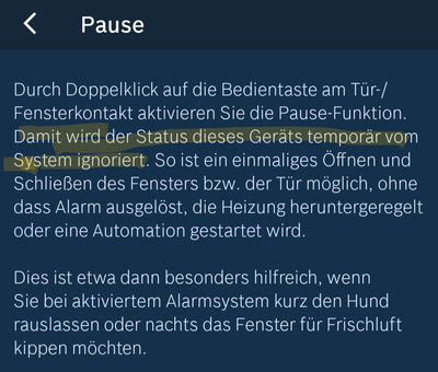

Jetzt wollte ich die Pause Funktion des Fensterkontaktes so einstellen, das die Automation bei Druck auf den Knopf für 60 Minuten pausiert. Und nicht nur 15 Minuten. Zum Kochen braucht man in der Regel länger.
Also, das Szenario ist, Fensterkontakt schaltet die Abzugshaube AN/AUS. Aber ich kann es nicht länger als 15 Minuten am Knopf des Fensterkontaktes unterbrechen.

Die Pause-Funktion pausiert grundsätzlich keine Automationen, das dürfte dein Missverständnis sein. Das ist auch nicht das Ziel der Funktion. Sie unterdrückt einmalig den Öffnen- und Schließen-Trigger und simuliert für die Dauer der Pause einen geschlossen Kontakt.
Aber nochmal, Du brauchst die Pause-Funktion für deine Anwendung doch überhaupt nicht.

Wenn du den Pausemodus aktivierst, sollte die Automation nach meinem Verständnis ignoriert werden. Der Stecker bleibt an, auch bei geschlossenem Fenster.
Weil nach Ablauf der Pause-Zeit der Zwischenstecker noch an ist, wird auch dann die Automation nicht aktiv (WENN tritt nicht ein).

@STdesign Die Pause-Funktion bewirkt nur, dass ein Öffnen des Kontakts keine "Öffnen-Aktionen" triggert (Alarmsystem, Automationen) und dass der Kontakt bei Verwendung als Bedingung in Automationen als geschlossen betrachtet wird, obwohl er offen ist. Das bringt hier nichts (falls ich nicht völlig auf dem Schlauch stehe).

Die Formulierung ist etwas schwammig, aber "einmaliges Öffnen und Schließen" beschreibt es schon zutreffen. Anders herum geht es nämlich nicht (einmaliges Schließen und Öffnen). Bei geöffnetem Kontakt lässt sich die Pause-Funktion nicht starten. Das wäre für einige meiner Automationen durchaus nützlich und irgendwo habe ich das hier auch schonmal als Feature-Wunsch geäußert.
Die Automationen selbst werden nicht pausiert, sondern lediglich der Öffnen-Trigger unterdrückt und der Status als "geschlossen" gemeldet.

Wie auch immer, die Pause-Funktion unterdrückt nur die Erkennung des Öffnens. Automationen, die beim Schließen auslösen kann man damit nicht pausieren.
Was Du machen könntest: Eine weitere Automation anlegen, die vom Taster des Fensterkontakts getriggert wird. Die schaltet den Zwischenstecker ein und nach einer Stunde wieder aus.
